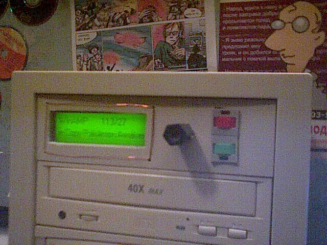

Итак, это графические ЖКИшники 122 на 32 пикселя по цене 9 баксов!
Сайт: http://melt.aha.ru
Адрес фирмы где можно купить: Москва, метро Павелецкая или Серпуховская, 3 Павловский переулок 14/18, с торца здания.
Сайт со схемой, которую я юзал для подключения (спасибо автору сайта): http://digitalman.by.ru/doc_lcd.htm
Прога, которую я написал для работы с ним: http://pokegame.narod.ru/Kontrol.zip (работает через прямое обращение к портам, поэтому только в 95-МЕ линейке виндов...)
Для работы проги выставите в ini вместо "0" - "$378" для LPT1!
А вот фотка, как индикатор выглядит у меня: http://pokegame.narod.ru/modding/lcd2.jpg
