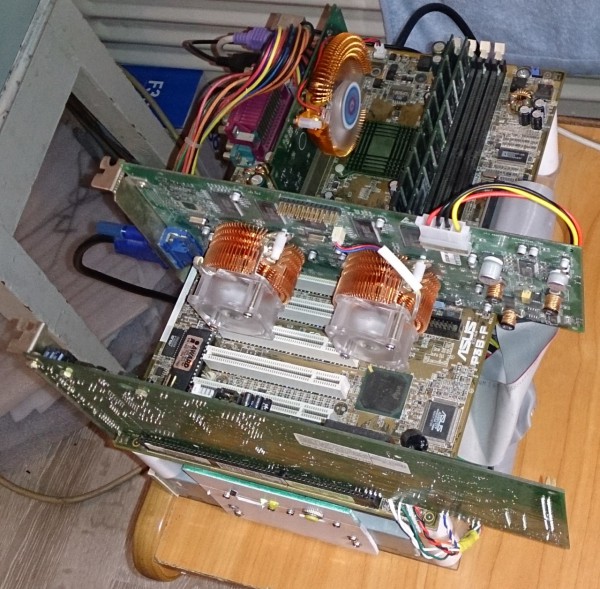

Проблема в следующем: Есть такая видеокарта Voodoo 5500 AGP. При старте материнка ее определяет, пищит, дальше идет загрузка, но на экране ничего не появляется. Если поставить вторую видеокарту и загрузиться с ней в качестве основной, то виндовс определяет в системе видеоадаптер Voodoo 5500.
Дальше хочу прошить биос на Voodoo. Скачал 3dfxflash и прошивку 1.06 (такая указана на стикере на карте). Запускаю flash и вываливается ошибка Error: Unknown flash EEPROM manufactured. (Man. ID: 1Fh, Dev. ID: 00h). Ничего не прошивается. Накрылась микросхема флэша? Микросхема Atmel AT49BV512. Попытался сделать дамп Bios программой Dumpbios. При попытке открыть этот дамп в tdfx-bioseditor, tdfx-bioseditor вылетает с ошибкой. Есть ли какие-то рекомендации как прошить? Может быть у 3dfxflash есть какие-то недокументированные ключи?

ИМХО могло накрыться основное ядро видюхи, симптомы схожие, во всяком случае.

У меня тоже подозрение есть на ядро есть, но так же еще и на микросхему биоса. Может попробую выпаять и прошить на программаторе. Потрогал повнимательнее, еще и второя яро вроде бы не греется... А должно вроде бы.

чисто статистический вопрос. насколько знаю на вуду 5к и 4к стоят одинаковые чипы? в крайнем случае если у 5к сдохло ядро его можно пересадить с 4к?

Какие стоят чипы, я точно не знаю. Где-то на форуме читал, что вроде бы 4500 отличалась урезанностью и рекомендуют пересаживать с 5500. кроме того, надо снять чип с полностью рабочей 4500, что бы попытаться (!) оживить 5500. Я бы этого не делал...

чипы одинаковые, пересадить можно, но осторожно!
Второе ядро по идее должно работать только в 3D

В принципе может дело как в Bios, так и в мастер чипе, да и вообще любая неисправность.
Т.е. теоритически если он не работает, то карта работать не будет.
Если же неисправен только secondary, то карта должна работать в "Single чип only".
Есть смысл повозиться с flash биоса, но если ничего не получиться, то поменять местами на карте чипы VSA 100. Но это все, опять таки ИМХО конечно.

Сбросил дамп на e-male. Оказывается первый раз Dumpbios снимал мне дамп с матрокса, который стоял в PCI. Пришлось снять дамп с загрузочной дискеты вслепую. tdfx-bioseditor теперь его открывает, видно, что там содержимое повреждено.

ага. информация есть только в 80-ти первых байтах.
похоже что чип флешки накрылся.
1Fh - все правильно, это ATMEL, но DevID для AT49BV512 должен быть 03h.
странно как-то. могу изменить 3dfxflash для твоего случая, но imho тут программно проблему не решить - надо менять сам чип.

Да, я тоже думаю, что это чип флэша накрылся. Просто я сам его выпаять и припаять не могу, надо куда-то нести за деньги, но это такое. И еще, что меня сдерживает, что второй чип не греется. Если еще и он накрылся, то смысла в ремонте может и не быть.

Прошить все равно не удалось, хотя процесс явно продвинулся вперед.
3dfxflash хотя бы уже пытался шить.
После обнаружения и указания устройства на экране было следующее:
Flash ROM chip: ATMEL 49BV512
Prevision ROM image saved as SAVE.ROM
Erasing EEProm...
и дальше все, больше ничего не происходит.
Видимо в ремонт надо везти...

флешка подтверждения стирания не возвращает. потому на этом все и встает. :/ менять ее надо.

В общем-то замена флэшки не помогла. Опять то же самое. Больше не буду с ней заниматься. Видимо проблемы там серьезнее. Отдельное спасибо Rainbow за то, что возился с программой 3dfxflash.
